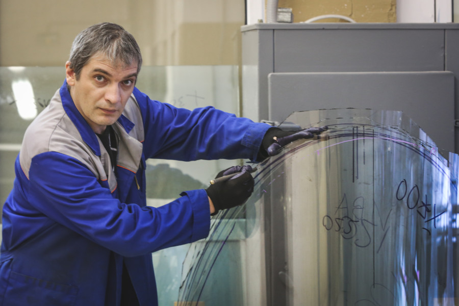

В отличие от F22, фонарь Су-50 выполнен не из поликарбоната, а из силикатного стекла:
Именно - и пусть царапают.
Кстати, не исключено, что в многослойном остеклении Ф-35, может быть тонкий слой силикатного стекла снаружи.
Забавная статья.
Осуществлять проект доверено молодому ученому Татьяне Киселевой. 26-летняя выпускница Российского химико-технологического университета им. Д. И. Менделеева руководит лабораторией, в 2015 году защитила кандидатскую диссертацию.
Сейчас 2020. Ей 26. Это она в 22 кандидатскую защитила? По-моему, кто-то перепутал кандидатскую с магистерской.
А это вообще песня:
После такой замены (т. е. улучшения прочностных характеристик остекления) МиГ-35, например, впервые развил скорость до 2000 км/ч, то есть смог лететь быстрее в среднем на 40%, чем любой другой самолет в мире.
До этого, оказывается, не умел он летать со скоростью 2000 км/ч...
И на 40% - тоже хорошо. При расчёте усреднённого показателя, интересно, Ан-2 и Cessna учитывали?
И это не жёлтая пресса, это публикация ОАК. :mad:
