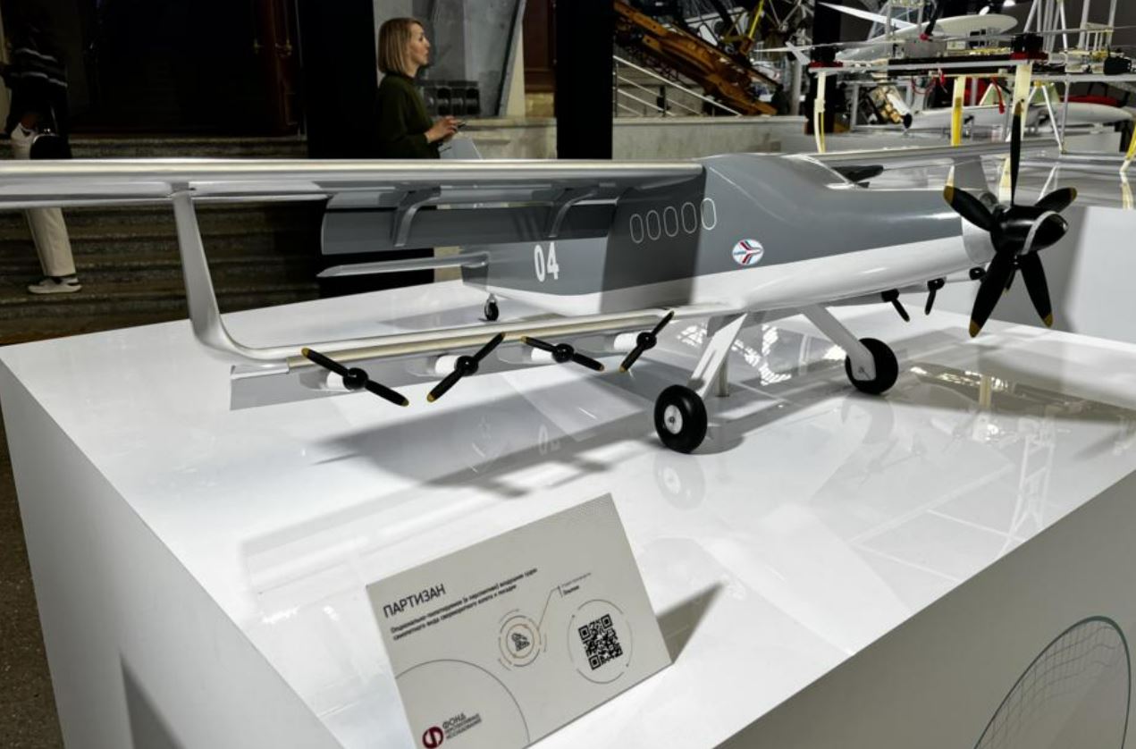

Как я любил такие модельки в детстве клеить. Правда, те были более продвинутые. Но нам же покажут оригинал?

ну и сколько у тебя получается в таком случае примерно размах крыла верхнего/нижнего? у ТВС-2ДТС это 19,76/14,0 м.
А по модельке с МАКС-2021 то что можно сказать? Глядя на нее у меня тогда и сложилось впечатление, что он заметно меньше Ан-2, но тут тогда все начали шуметь, что не может быть 3380 MTOW, типа это ошибка и речь про вес пустого, т.к. самолет в размерности Ан-2 :) Я и засомневался тогда...

а где ему их публиковать? у них и раздела такого на сайте нет по-моему, с их "продукцией". А во всяких пресс-релизах геометрию, думаю, считают, не важными параметрами. Вес, нагрузку и дальность там указали - и достаточно. Щас правда и этого не было, но в материалах на МАКС-2021 - было.

И для чего эти маленькие моторчики на крыле, для улучшения ВПХ за счёт большей тяги и обдува верхней поверхности крыла?
Да уж, с весом интрига сохраняется. Мы уже обсуждали это в декабре 2022 года (отсюда и дальше) и к единому мнению тогда так и не пришли... Во всех материалах СибНИА и ФПИ на МАКС-2021 указывалось, что эти 3380 кг именно макс.взлетная масса
Сам Барсук и не только он, кстати на той ветки это подмечалось, говорил что для серийного выпуска ТВС-2ДТС(Байкал#1:)) будет глубоко модифицирован, но я вот тоже сомневаюсь что смогли довести взлетный вес "Партизана" до 3380кг с 1т полезной загрузки и топлива на 1000км полета , если только с использованием перкали вытканом по нанотехнологиям!:rolleyes: Кто может сказать, для сравнения вес TPE331-12UAN и ВК800?
А вот до взлетного веса 4800 кг, как у ЛМС-901, вполне реально подползти "Партизану"!:cautious: И без "электрических якорей" при одинаковом взлетном весе к примеру 4800кг с одинаковой СУ на базе ВК800 у "Партизана" взлетно-посадочные характеристики будет лучше по сравнению с ЛМС-901!

Ну сделали ради эксперимента самолетик с лютой энерговооруженностью (если мотор тот же, что на ТВСах, а вес почти вдвое меньше), с большим Кмах и экстремально высокими ВПХ, почти как у вертолета. Много лет назад на выставке ИЛА в Берлине был впечатлен, увидев, как сохранившийся Физелер Шторх, развернувшись против ветра, аки вертолет долго висел практически неподвижно над одной точкой над аэродромом. Кстати нечто подобное демонстрировала на прошлом МАКСе и ЛЛ по программе того же Партизана на базе ТВС-2МС с этими электромторчиками на крыле. Красиво! Но всё будет зависеть от цены вопроса. Если будет сильно дешевле вертолета, то почему бы и нет? Для полетов там, где совсем сложно с посадочными площадками
