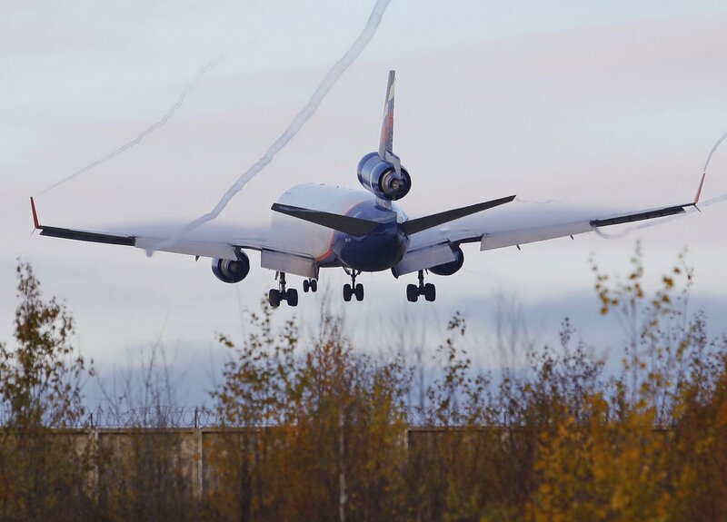

Но ведь это не же не срывы? Очень хочу узнать что же это такое с физической точки зрения...
MAFIA,
Это то же самое, что мы видим на эшелоне, то есть, конденсационные следы. Сейчас условия такие, что они образуются у самой земли.
Конденсация видна как в струях от двигателей, так и в вихревых "шнурах" за закрылками и законцовками крыльев.
Если не прав, поправьте :)

пример отличный - но как бы все местные примеры (ваня кулешов и алексей резниченко) кто клал фотки с инверсией у земли делали их при минус 35 и ниже.... а тут минус 20 всего на улице...
Инверсия - это то, что бывает на эшелоне и что представлено по ссылке
а здесь срыв потока, который превращается в ледяной туманчик...
Немного разные эффекты.

прошу заметить, что мешанизация выпускается не с нуля до максимума, а пошагово... так объясняется всё просто - при малом выпуске разница давлений еще на грани - но позволяет не создаваться туману при перетекании воздуха - а при довыпуске закрылок в максимальное положение начинает происходить срыв, который и образует туман!

Насчёт "срывов потока" - другое явление, заканчивающееся часто трагически. Поэтому столь громкое название не корректно. То что мы обычно видим - это всего лишь конденсат влаги образующийся в следствие разряжения, создающегося с обратной стороны плоскостей, выглядит как туманчик...
В случае с каргОй сегодняшней - мне кажется вообще пар от двигателей, а обясняется его появление тем что непосредственно перед посадкой пилоты тягу увеличивают, это и по звуку турбин слышно хорошо.
Вот про это я и писал - ведь это ни разу не инверсия.. Не полноценный, конечно, срыв потока..
