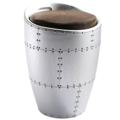

На самом деле, крепить кресла намертво в питейном заведении - очень плохая идея. Во-первых, это постоянный геморрой "девушка, а мы не помещаемся, ыыы, дайте нам еще стул", во-вторых, сложности с поддержанием чистоты, и в-третьих, невозможность оперативной смены конфигурации зала.
И наконец, вы сами попробуйте сесть на дальнее кресло блока, когда и сам блок кресел, и стол перед блоком зафиксированы.
Поэтому сделайте ровный пол без стыков, с нормальным напольным покрытием и закажите удобную мебель с авиауклоном, которую можно двигать - например, такую
prod60107_R12
На алибабе такого добра навалом.
