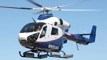

Правда, с появлением на лёгких вертолётах ГТД, появился очень интересный и, на мой взгляд, перспективный "мутант" в виде 1-винтовой схемы без рулевого (хвостового) винта. Там реактивный момент от НВ компенсируется реактивной струёй, истекающей вбок из балки через регулируемые жалюзи. Струя "берётся" из "бесплатного" выхлопа двигателя. Называется принцип NOTAR (No TAil Rotor).
Один из первых (если не первый) серийных — MD-600 (развитие 500), и МДД900.
ух ты, такого я не видел раньше, спасибо.
