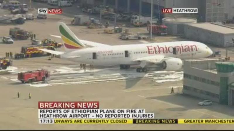

Возгорание Boeing 787Ethiopian Airlines в Хитроу
Все это конечно хорошо. Но что это за дизайн, при котором вместо расплавления предохранителя внутри батареи она загорелась? Что там, нельзя было поставить предохранитель, самый примитивный, чтобы уж при КЗ то возгорания не было. ПРи том что именно литиевые батареи неплохо горят, как известно (в отличие от скажем свинцовых в которых гореть нечему при всем желании, только расплавляться и нагреваться).

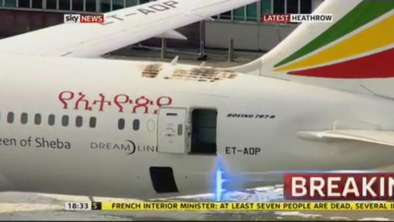

Japan's ANA Holdings Inc (9202.T), which operates the world's biggest fleet of Boeing Co (BA.N) Dreamliners, said it found damage to the battery wiring on two 787 locator beacons during checks after the devices were identified as the likely cause of a fire on another aircraft in London this month.
The damage was slight, but the beacons have been sent to the manufacturer, Honeywell International Inc (HON.N), for inspection and the airline has informed local aviation regulators, an ANA spokesman, Ryousei Nomura, said.
http://www.reuters.com/article/2013/07/26/us-ana-dreamliner-beacon-idUSBRE96P0AK20130726
По этой информации не самой батареей оказались пережаты, а крышкой ее отсека.
Это, как я понимаю, "предположительно".
The FAA order requires airlines to inspect the device or remove it. The agency estimated it would take a mechanic one hour per plane to follow the directive, at a cost of $85 per hour.
The order didn't say what mechanics should look for in the inspection. The FAA said in its earlier statement they should examine the device for pinched wires, signs of excessive heat and moisture
Распоряжение FAA требует от авиакомпаний проверить прибор (АРМ) или демонтировать его. По оценкам агентства, механику потребуется один час на самолет, чтобы выполнять директиву, затраты составят $85 в час.
В распоряжении не указывается, что именно механики должны искать при проверке. В предыдущем документе FAA говорится, что при осмотре устройства они должны проконтролировать отсутствие пережима проводов, а также обратить внимание на признаки избыточного тепла и влажности.
http://www.denverpost.com/breakingnews/ci_23729992/u-s-orders-beacons-linked-boeing-787-fire
