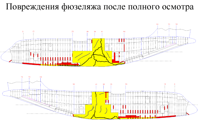

Ан высокоплан, крыло не пострадало, судя по Вашим картинкам. А как будет обстоять дело с ССЖ? фотки из Рекьявика такие, что ничего особо не понятно...
впрочем, главное все живы, с техникой и без нас разберутся
Ну во первых, если вы не заметили, у Ан-70 был полностью переломлен фюзеляж. У SSJ фатальных повреждений крыла на этих фото не видно.
