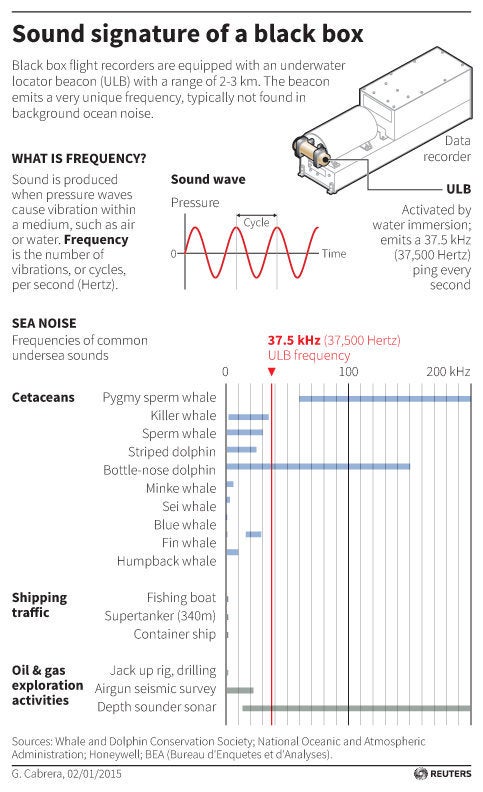

Сигнал аварийного радиомаяка разбившегося лайнера А320 авиакомпании EgyptAir пойман в Средиземном море. <vikki56, как Вы полагаете, будет опровержение?>
Опять Аль Ахрам? Восток - дело тонкое...
Подключили к поиску итальянские и французские компании со спецоборудованием для работы на большой глубине.
"We have contracted a French and an Italian company to conduct deep sea searching in the Mediterranean, 3,000 metres deep," EgyptAir chairman Safwat Musallam told a news conference.
