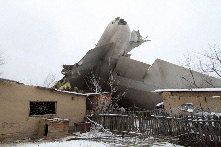

А вас следы выгоревшешо металла буквально в паре десятков от "льда" не смущают? И клубы белого дыма тоже не пожар?
Вот тут (КМК) версия об обмерзании вполне имеет право существовать.
Заходил на посадку, промахнулся, уйти на второй круг не смог потому как тяжело нагруженный и обёрз большим количеством льда.

Возможно киль был не покрашен, а оклеен пленкой. Вот ее (оторванную) на фото мы и видим. Посмотрел оригинал фото. Это трещина и соотвественно ближняя к нам часть киля в тени.
И да, это не крыло и не стаблизатор:
Киль равномерно покрытый толстым слоем льда?

Если он садился, то сжёг топлива минимум до MLW, так что его вес особой проблемой быть не должен.
Но оледенение влияет не только и не столько на вес, сколько на аэродинамические характеристики плоскостей и может мешать работе механизации.
Замерзающий туман. 100% влажность. Самолёт только что с эшелона явно холодный.
