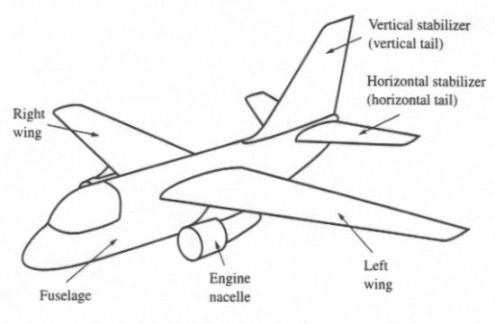

Vemes, this aiprlane has ONE plane but TWO wings.
А "крыло" по-английски именно Wing.

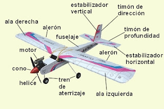

И у испанских два крыла,
el monoplano tiene totalmente dos alas: ala izquierda y ala derecha.

При всем уважении к Вам как к опытному пилоту, дожен сказать что вы не правы. И в русскоязычной и общепринятой англоязычной терминологии моноплан - Л.а. с одним крылом в отличие от биплана. На вашем первом первом больщом с-те Ту-154 крыло состояло из трех частей: центроплана и 2-ч ОЧК (отьемных частей крыла) левой и правой. В англо язычной терминологии есть: LHS Wing & RHS Wing. Я периодически заворачиваю чертежи неопытных молодых инженеров, которые пишут Left Wing & Right Wing. Это очень важное философское понятие. Кроме того есть масса самолетов у которых одно крыло даже физически: т.н. Tip-to-tip. Пример: многие бизнес джеты такие как гольфстрим или челенджер. Там готовое крыло стыкуется с фюзеляжем при помощи 6-ти 8-ми болтовых соединений. У более крупных с-тов делают составное крыло из соображений логистики и удобства транспортировки и сборки.
Я не согласен с Вами. Вот если бы они писали Left Plane и Right Plane - это была бы ошибка.
Вот запрос по употреблению словосочетания "Left wing" на сайте Flightglobal.com.
Я полагаю, что сотрудники редакции Flight International хорошо знакомы с англоязычной авиационной терминологией. И у них фразы типа "aircraft’s left wing and fuselage" встречаются постоянно, безо всяких "semi-wing". Словосочетание "LHS wing" на сайте Flight International не встречается.
Aviation Week тоже не знает, что такое "RHS wing" , но постоянно применяет left wing и right wing.
"Demi-aile", как я уже писал, это французская терминология, не воспринятая ни англичанами и американцами, ни немцами, ни испанцами, но принятая в России: первые российские лётчики обучались именно во Франции.
