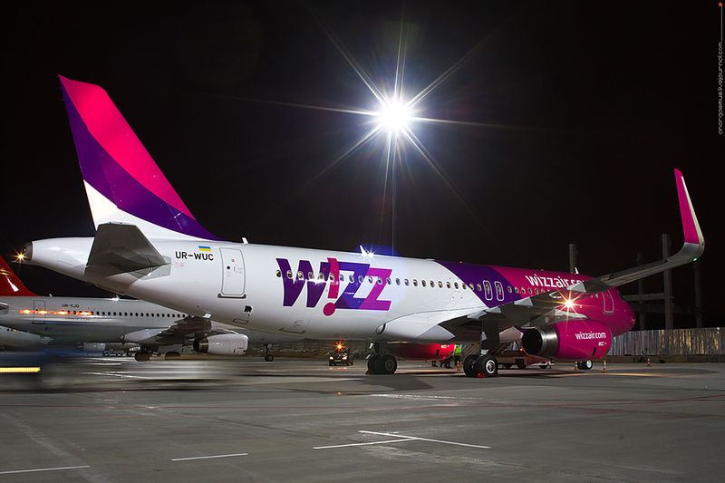

На Эрбасе Винглеты как у Боинга 737. Получается, что "родные" винглеты Боинга дают больший выигрыш, чем стандартные "шайбы" Эйрбаса?
MAN_BLR, да, что понятно из принципа их работы. Поэтому компании начали их ставить, как появилась такая возможность
Угу. Про шарклеты - слышал такое слово.
А чего это их так обозвали? Это из той же оперы, что мы (А) не такие как все (Б) (см. "задатчик вертикальной скорости" на А и Б) или же Шарклеты чем то принципиально отличаются от Винглетов?
