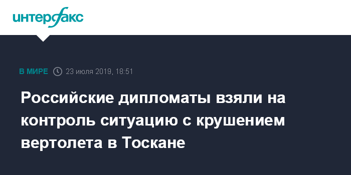

Российские дипломаты взяли на контроль ситуацию с крушением вертолета в Тоскане.
Дипломаты подтвердили сообщения итальянских СМИ о том, что вечером 22 июля вертолет упал в море рядом с островом Горгона. Предположительно, он принадлежал 37-летнему гражданину России, на борту он находился с женщиной. Тело женщины нашли и подняли из воды, мужчину продолжают искать. Разбившийся вертолет летел на Сардинию с берегов озера Комо.
Позднее издание Livorno Today сообщило, что разбившийся вертолет принадлежал любителю дайвинга и полетов Максиму Сычеву и опубликовало фотографию из его фейсбука.
