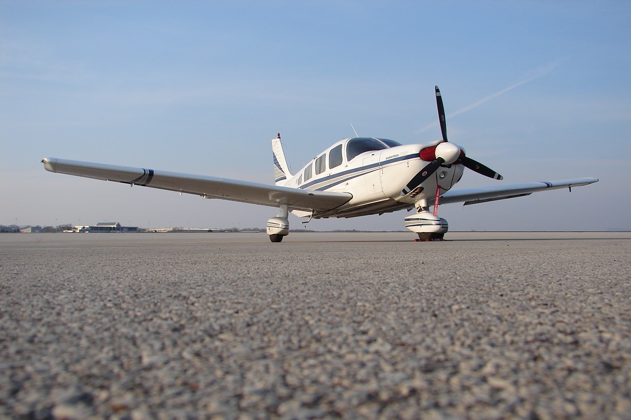

Катастрофа произошла, когда самолет приближался к взлетно-посадочной полосе 26R на аэродроме Брэкетт-Филд. По данным Федерального управления гражданской авиации (FAA) , Piper PA-32 врезался в два автомобиля и прицеп. На борту самолета в момент аварии находились четыре человека.
«Пилот и трое пассажиров самолета получили легкие или средней степени тяжести травмы, не угрожающие жизни, и сейчас проходят лечение в близлежащей больнице», — сообщило полицейское управление Помоны в тот же день аварии, добавив, что в результате инцидента никто не погиб.

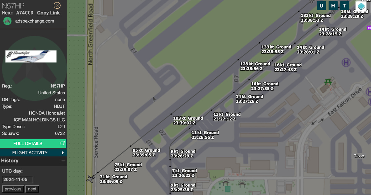

Тут интересные данные начинают всплывать по катастрофе хондовского самолета - скорость в момент прекращения разбега была уже 133 узла.
Они ссылаются на эту статью,
откуда можно узнать V1 в 110 узлов, Vref, равную 112 узлам и посадочную дистанцию 3678 футов.
Возникает вопрос в безопасности эксплуатации таких "свистков" с коротких полос..
Нашлась информация по скорости самолёта на конечной дистанции:
Вопрос там в том что пилот должен был продолжить взлет а не прерывать его. Остальное к делу не относится. То есть он нарушил РЛЭ, ну и результат вполне предсказуемый. Скорее всего опыта не хватило, и с перепугу сдернул мощность ну и разбился. По правилам после набора такой скорости взлет прерывать нельзя, в реале можно если полоса в 10 тыс футов но не 5 тысяч.

Вопрос в том что случилось.
По ссылке чуть выше говорилось - для данного типа V2 равняется 120 КIAS, т.е. самолет может безопасно находиться в воздухе. А здесь на путевой 133 узла самолет все ще на ВПП - по крайней мере о том что был отрыв от ВПП и обратное приземление информация не проскакивала. Ветер штиль - путевая практически равна приборной.
Напрашивается версия что была ситуация "aicraft unable to fly".
Так что не стоит делать увернный вывод "нарушили РЛЭ". Выдвинуть такое предположение - можно.
P.S. Глянул на флайтрадаре предыдущие полеты этого борта - попадались случаи когда на путевой 125-130 самолет уже в был воздухе. Жаль что дискретность данных флайтрадара по несколько секунд - тяжело "поймать" момент отрыва.

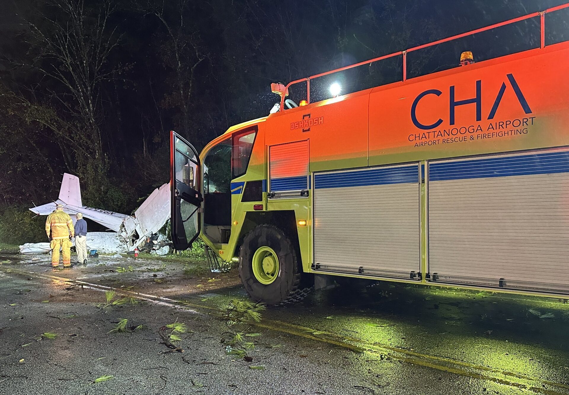

Пожарная служба Чаттануги (CFD) сообщила, что одномоторный самолет потерпел крушение на оживленной дороге в Чаттануге, штат Теннесси, из-за внезапного отказа двигателя.
Авария произошла 19 ноября 2024 года в 17:51 по местному времени в вечерний час пик на оживленной дороге Шаллоуфорд-роуд, которая находится в полумиле (примерно 0,8 км) от аэропорта Чаттануга (CHA).
Самолет Cessna 172 Skyhawk, принадлежащий Crystal Air и зарегистрированный как N951JA, вылетел из аэропорта CHA в 17:41 по местному времени. Согласно данным FlightAware, самолет летел всего 11 минут, преодолев 17 миль (примерно 27 километров) до крушения.
20 ноября 2024 года CFD сообщил на сайте X, что «двум людям очень повезло остаться в живых после крушения этого одномоторного самолета».
