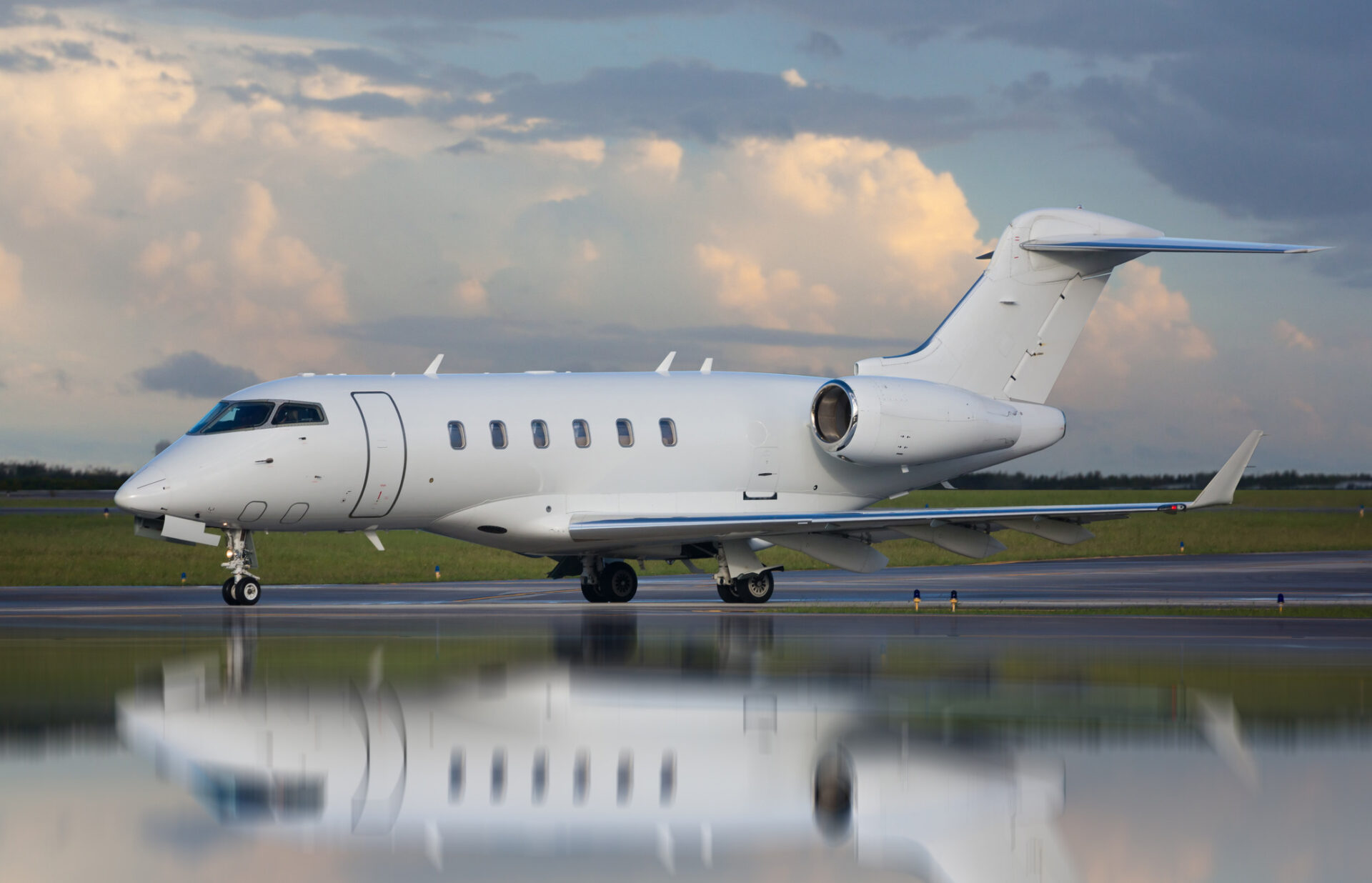

18 декабря 2024 года самолет Bombardier Challenger 300, зарегистрированный как LV-GOK, вылетел из международного аэропорта Пунта-дель-Эсте (PDP) в 12:45 по местному времени и прибыл в аэропорт FDO через 34 минуты, в 13:19 по местному времени, согласно данным FlightRadar24. Международный аэропорт Сан-Фернандо расположен в двух километрах к юго-западу от Сан-Фернандо, северо-западного пригорода Буэнос-Айреса, Аргентина.
«Самолет с регистрационным номером LV-GOK продолжил посадку, выexaл за ограждение по периметру международного аэропорта Сан-Фернандо и врезался в соседние дома», — подтвердила в своем заявлении полиция безопасности аэропорта.
Двое находившихся на борту самолета, пилот и второй пилот, идентифицированные как Мартин Фернандес Лоса и Агустин Орфорте, погибли в результате крушения. Их останки были обнаружены среди горящих обломков.
Информационное агентство infobae в день крушения подтвердило, что самолет принадлежит семье президента футбольного клуба River Plate .
ВПП 1800 метров, заход на ВПП05, ветер у земли 070 градусов 7 узлов.
Посмотрел заход по ФР.
На высоте 2000 футов путевая была 285 узлов, затем уменьшение вертикальной, постепенное уменьшение скорости до 230 узлов, дальше более интенсивное снижение.
Глянул CSV файл - с высоты 1225 футов до 75 футов снизились за 27 секунд - вертикальная получается около 2500 ф/мин, путевая уменьшилась с 236 до 206 узлов.
Снижаться перед посадкой с такой вертикальной, на такую полосу на скорости более 200 узлов выскакивать - камикадзе какие то.
Или что то вынудило садиться любой ценой.
