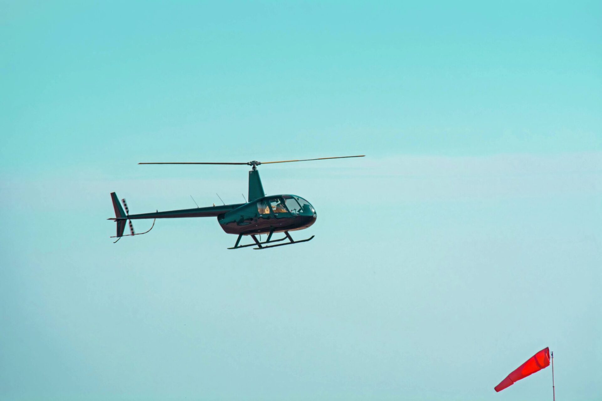

Трансмиссия РВ может оборваться, она не рассчитана на соударение РВ о воду.Он и правда вращается в ту же сторону, что и НВ, хотя отчетливо видно, что он макнул хвост. А не может РВ заклинить в крайнем положении?
Четко видно что лопасти РВ "пропали" после контакта с водой. Или обломились или остановились.Он и правда вращается в ту же сторону, что и НВ, хотя отчетливо видно, что он макнул хвост. А не может РВ заклинить в крайнем положении?
вот это и странно, от реактивного момента он должен вращаться в сторону противоположную вращению НВ: НВ "против часовой стрелки" - "вертолет по часовой стрелке", если нет тяги рулевого винта (разрушился об воду)...Он и правда вращается в ту же сторону, что и НВ, хотя отчетливо видно, что он макнул хвост. А не может РВ заклинить в крайнем положении?
Если смотреть сверху, то по часовой стрелке вращается НВ.вот это и странно, от реактивного момента он должен вращаться в сторону противоположную вращению НВ: НВ "против часовой стрелки" - "вертолет по часовой стрелке", если нет тяги рулевого винта (разрушился об воду)...
По фото, да.Если смотреть сверху, то по часовой стрелке вращается НВ.

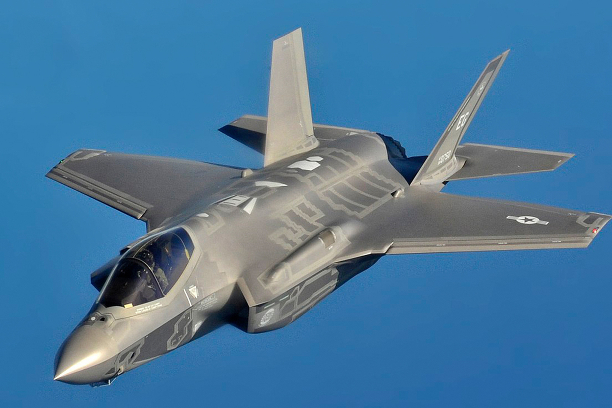

Прочитал об этом случае в двух источниках.![]()

Пилот пытался починить самый дорогой в мире истребитель во время полета
А в более тёплые края перелететь не было вариантов? Всё же - целый час крутился.замерзла гидрожидкость
Интересно другое, а что это за "гидрожижа" которая:Прочитал об этом случае в двух источниках.
Что там замерзла гидрожидкость - понятно.
Но странным оказалось то, что концевики, контролирующие состояние шасси, видимо, срабатывают не при постановке стоек на замки, а уже при начале движения.
А концевиков обжатия и вовсе нет, поэтому самолет "думал", что он на земле.
и которая уже при каких-то детских -18:треть гидравлической жидкости в системе шасси состояла из воды.
замерзает.Температура за бортом составляла минус 18 градусов
Мне, как раз, не понятно - кто занимался техэксплуатацией этого самолета так, что гидрожидкость обводнилась настолько, что 30% объема составляла вода?Что там замерзла гидрожидкость - понятно.
