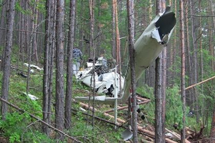

2012 год, Иркутская область. Всего 7 км до поселка, но попробуй найди останки вертлета, чуть припорошенные снегом:
Нашли именно по маячку, а то кто знает, сколько бы он пролежал.
