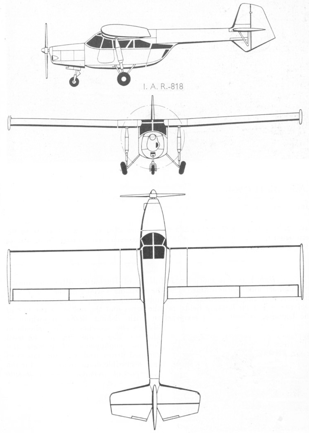

IAR-818
Три вида
http://www.airwar.ru/image/idop/la/iar818/iar818-1.gif
тут поплавковый
http://www.aviastar.org/pictures/romania/iar-818.gif

Проекции IAR-818 и 818H уже есть.
