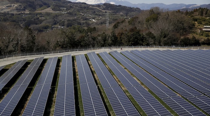

Солнце, внедряют в той мере, в которой есть балансировочные возможности у газовой генерации, и ветер, в той мере в которой есть эти возможности, и накопители. В этом тоже отличие от немецкой политики, где ветер сделан вторым по важности после угля, без строительства ёмких накопителей, поэтому вместе с солнцем он задаёт невысокий КИУМ активно маневрирующей газовой.
