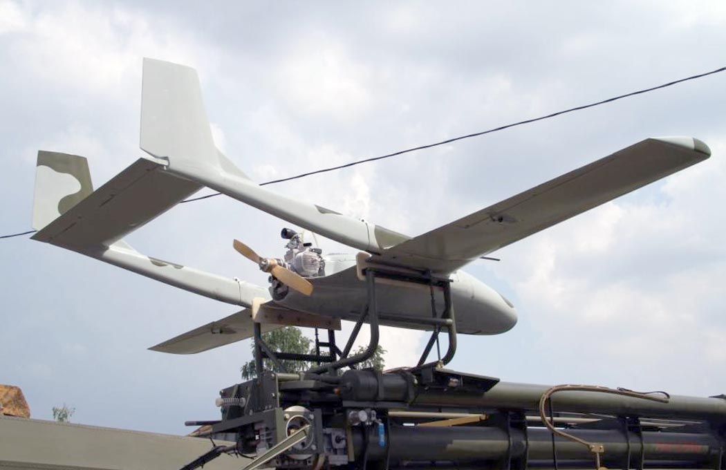

Вот комплекс "Типчак". 6 БПЛА, 4 автомобиля на базе КАМАЗ. 300 миллионов рублей за комплекс.* Дальность - 40 (сорок) километров.
Другой комплекс, "Строй-ПД" с аппаратом "Пчела-К". Цитирую:
По словам начальника разведки ВДВ полковника Валерия Яхновца, применение «Строя-ПД» в Грузии выглядело так: «Вместе с комплексом в группировку прибыли шесть машин со специалистами, но и они готовили аппарат к запуску более трёх часов. В результате первый беспилотник рухнул на землю, едва взлетев, а второй, запущенный уже на грузинской базе в Сенаки, не позволил рассмотреть нашу же колонну из 10 БТР: на плохом изображении мы с трудом отыскали лишь пять машин. При этом грузинские БПЛА летали на недоступных для наших средств ПВО высотах, а «Пчела» — так низко, что в неё, казалось, можно попасть из рогатки, и рычала при этом, как БТР».
Стоимость комплекса - те же 300 млн рублей*, стоимость разработки - 400 миллионов рублей, стоимость одного такого беспилотника - 16 млн рублей.
На различного рода НИОКРы в области БПЛАстроения было уже выделено пять миллиардов рублей. Впустую.
