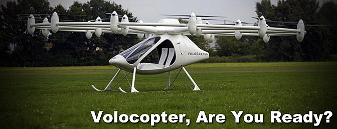

Дрон на замену вертолёту? Будущее не за горами?
Взлётит?

Zizilk, а если траблы с автоматикой и/или электропитанием, то авторотация тем более не нужна, поскольку нет:
- механической связи между кабиной и НВ
- собственно, пилота, умеющего авторотировать.
Это примерно как пассажир автоматического поезда - если автоматика отказала, то все равно, умеет ли поезд нежно тормозить или нет :)
Lukas, ну у меня там как раз про это и было сказано в общем то, у вертолета авторотация, как и крыло у самолета всегда с ним(ну почти всегда)
Zizilk, роботизированный самолет с крылом, но без пилота при отказе автоматики убьет пассажиров точно так же, как "неумеющий" авторотировать автоматизированный квадрокоптер
Lukas, проблема в том что коптер и с пилотом нероботизированный точно также угробит и угробиться как и роботизиррванный, про то что оставляют вместо пилота коробки с проводами это отдельная песня и не только к этому коптеру относящаяся

Ничего не стирает. Если полет по маршруту между аэродромами, то летим на автомате. Если садимся в место вне аэродрома то в конце управляем джойстиком. Плюсы перед вертолетом - простота управления, 8 двигателей и контроллер, никакой супер механики которая отказывает направо и налево, никаких особо проблем с винтами, если отказал винт или двигатель то балансируем оставшимися, ну и так далее... А для авто ротации - добавляем парашют.
(Ну или пусть 4 винта крутятся потоком вырабатывают энергию и раскручивем от них остальные винты которыми потом тормозим снижение).
stranger267, проблема этой хрени в полном отсутствии естественной стабилизации которая является прямым следствием как раз этой простоты и все полностью все завяхано на контроллер, алгоритмы и надежду на то что товарищи учитывают накопление ошибок и прочее..

Странно, как у Вас рост числа критических для полёта элементов ассоциируется с ростом надёжности...
Дело в том, что в несущем роторе классического вертолета число "критических для полёта элементов" пожалуй не меньше, чем у несущей системы "мультироторного" типа. Это особенно критично при уменьшении габаритов/веса ЛА. Механика, в миниатюрном исполнении, всегда будет иметь либо меньшую надежность, либо избыточный вес. Собственно это и послужило причиной активного развития "мультироторной" схемы у микро-БПЛА/моделей.
Но вот с ростом размеров/массы ЛА преимущества "мультироторных" схем снижаются и уж для ЛА, способного нести человека, вряд ли имеются, если рассматривать весь комплекс проблем создания и эксплуатации ЛА.
Для примера Ка-56, и это с учетом дополнительных "экзотических" требований.
Точно-точно?
а вот тут ребята из Агусты:

Мультироторники имеют достаточно маленькую нишу, где имеют преимущества.
Достоинства их простоты только при ВМГ с электромоторами и винтами фиксированного шага.
По сути это ЛА-висюны.
Как только требуется сочетание дальности, продолжительности и грузоподъемности уже выигрывает классика.
Для примера см. хотя бы БПЛА Инделы из Беларуси.
Уж они знают и о существовании мультироторной схемы и потенциал у них вполне позволяет ее реализовать.
А вообще начинать надо с того, что не все решения, приемлемые для БПЛА военного назначения(закрытое ВП), применимы для тех же БПЛА в граждансой сфере (открытое ВП).
И, по мере учета использования ВП БПЛА и внесения соответствующих изменений в законодательную/нормативную базу, эта разница будет еще больше.
А уж надеяться на успех прямого переноса таких решений в пилотируемую(обитаемую) авиацию, мягко говоря, излишне оптимистично.
