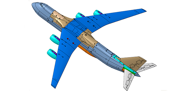

В тему:
ЦАГИ продолжает разработку самолета «Слон»
25 января 2019
Специалисты Центрального аэрогидродинамического института имени профессора Н.Е. Жуковского (входит в НИЦ «Институт имени Н.Е. Жуковского») продолжают разрабатывать новый тяжелый транспортный самолет «Слон». В настоящее время сконструирована аэродинамическая модель перспективного воздушного судна.
Спроектированная модель самолета состоит из фюзеляжа, крыла, мотогондол, вертикального и горизонтального оперения, обтекателя шасси. Ее отличительная особенность заключается в центральной секции фюзеляжа, выполняющей функцию силового сердечника. На этот главный узел крепятся остальные элементы конструкции. Такое решение сократит количество изготавливаемых деталей и упростит технологию сборки.
Модель предназначена для проведения испытаний в трансзвуковой и дозвуковых аэродинамических трубах ЦАГИ и является универсальной. Ее можно модифицировать, изменяя длину и диаметр фюзеляжа, форму крыла, его расположение вдоль оси и др. Планируется, что первые экспериментальные исследования пройдут в августе—сентябре этого года.
Напомним, что ранее была разработана техническая концепция «Слона» и определены его основные геометрические и массовые параметры. Летательный аппарат составит конкуренцию таким воздушным судам, как Ан-124 «Руслан», Boeing 747-8F и др. Самолет будет перевозить 150 т грузов на расстояния до 7000 км с крейсерской скоростью 850 км/ч. При максимальной коммерческой нагрузке (180 т) практическая дальность полета составит 4900 км.
http://www.tsagi.ru/pressroom/news/4164/

Непонятно, почему ЦАГИ, а не КБ в ОАК, занимается разработкой самолёта, особенно в части "упрощения технологии сборки"

Потому что речь идёт о сборке модели. :) О чём в тексте написано русским по белому.
Это т.н. "тематическая модель", в которой много чего в ходе продувок может поменяться. Вот чтобы можно было "дорабатывать "Слона" по кусочкам" ЦАГИсты и пошли на технологическое усложнение модели.

нет, не так. цаги всю жизнь занималось такими работами. вы ж не удивляетесь когда они дуют и анализируют всякие крокозябры, так почему всех так возбудило что они стали отрабатывать вопросы тяжелого транспортника? Его предшественник тоже не без участия цаги создавался

а они и не занимаются разработкой самолетов. они занимаются отработкой решений и концепций.

а кто сказал что они его рисуют? они именно "дуть и обсчитывать" и заняты.
Автор заметки:
Я думаю, что технология и экономика производства - это совсем не область компетенций ЦАГИ и нечего в неё лезть.
