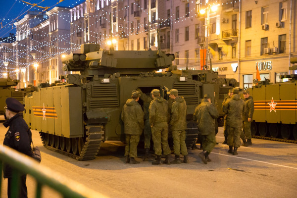

Бронетехника потяжелела.
А также стала габаритнее. Сравниваем Т-62, ширина корпуса 3300мм и Т-72, ширина 3460 мм.
Ширина грузоотсека Ил-76 - 3450 мм.
Ширина бронетехники, давным давно лимитирована ж/д габаритом и в частности шириной ж/д платформы, с единой шириной по гусеницам 3270 мм, от Т-64, до Т-14. Что шире гусениц, как правило складывается либо быстро демонтируется.

Насколько я понимаю, увеличение сечения фюзеляжа - это уже тема ТВТС (ПАК-ТА), - с соответствующим увеличением и грузоподъёмности тоже. Ведь платформа Армата, к примеру, предполагает вес ББМ на её базе до 62 т. А значит - нужны новые двигатели 20+ т., которых нет...
