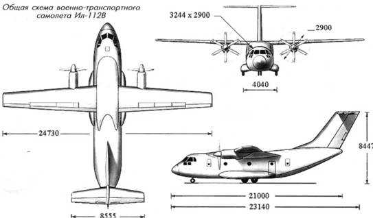

В статье, выложенной Seerndv, характеристики взяты с официального сайта. Там указаны размах крыла в 27 600 и длина в 24 150.
На Вики же даны размах в 25 740 и длина в 23 490.
А, например на этой схеме размах ещё равен 24 730, а длина - 23 140:
Никто не подскажет, когда в очередной раз поменялись габаритные размеры машины?
Крыло всё ближе к параметрам С-27J, размах которого равен 28 700, а длина даже меньше, чем у Ил-112 - 22 700.
