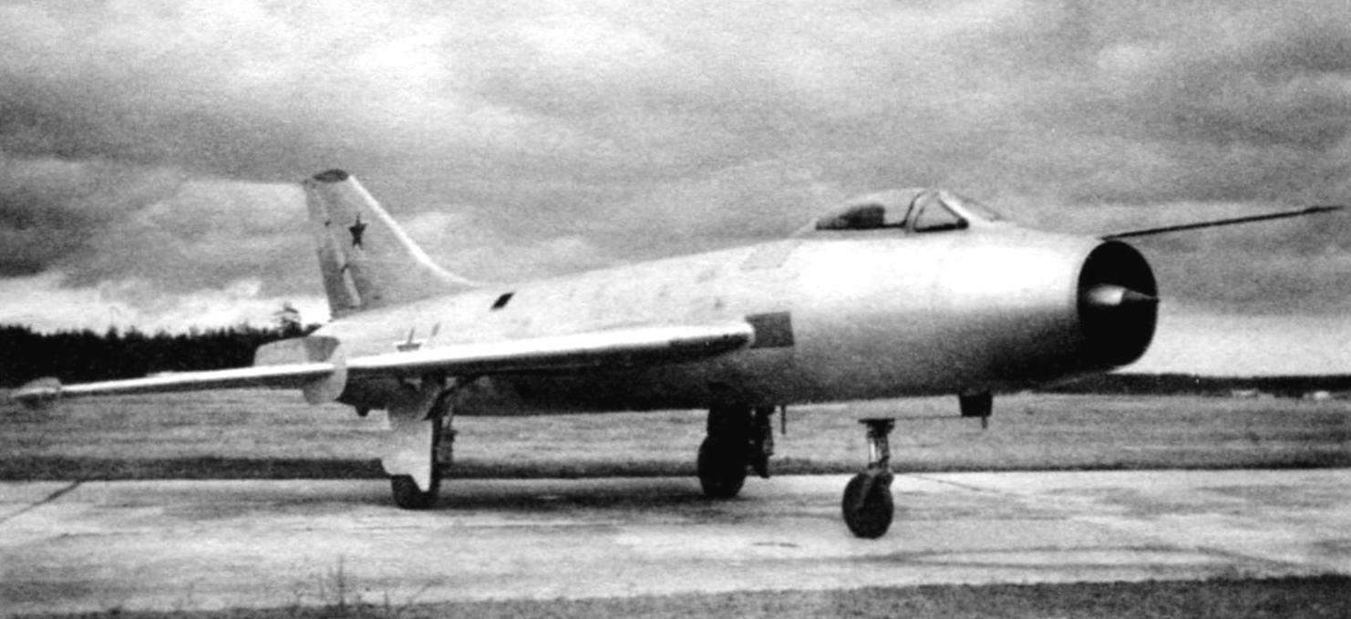

Насчет подписи под фото что это опытный С-1 сильно сомневаюсь- на С-1 данный самолет никак не подходит

К подписи под фото "21 сентября 1978" у меня сомнения. Поясню: это довольно известная фотография из целой серии снимков данного борта, сделанная в Ахтубе. Борт Су-17УМ3 09 красный, зав.номер 175.323.61.102. По моим данным, списан в 2003г, выпущен в 1979г, что уже является нестыковкой, т.к. фото якобы от 1978. Далее, в сентябре в тех местах обычно уже довольно засушливо даже в пойме рек, а на фото зелень и разлив Волги и ее притоков. На мой взгляд, это снято весной примерно в 90-х годах. И как бы даже не Сергеем Скрынниковым (но тут уже могу ошибиться, в те годы снимали многие).
Контейнер тормозного парашюта в основании киля, штанга ПВД сбоку, наличие обтекателей на "спине", противопомпажные створки - это не С-1. Скорее всего на приведенном фото серийный Су-7БМК. Вот такое фото С-1 приводит Е. Адлер в своей книге "Земля и небо" http://coollib.net/b/3030/read
Да Это он и есть- С-1 или "Стрелка" как его называли ))
