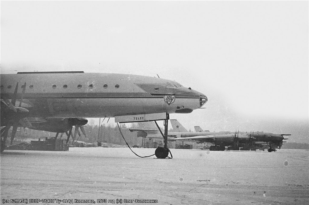

avro, какой второй Ту-114 после списания перегнали в Кипелово на запчасти?

В Кипелово был 76480
После массового вывода Ту-114, один из самолетов был отправлен из ДМД в Кипелово, как ЗИП для 76480
