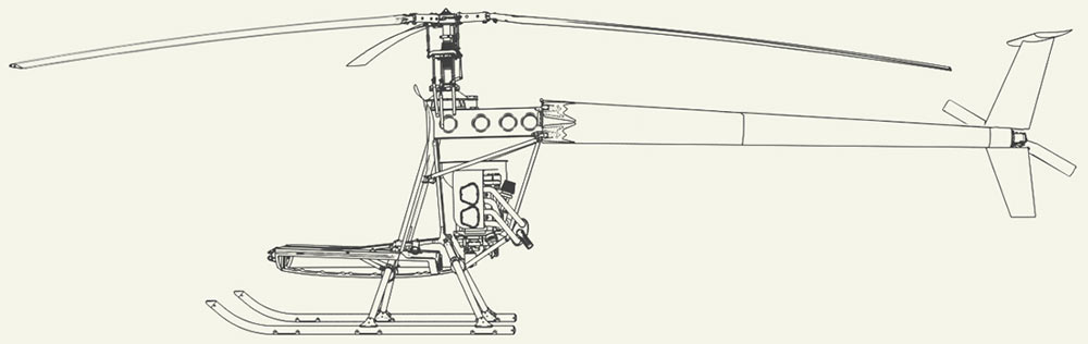

    картинку нашел
    да лебедев дефакто делал только кожуру, так что заголовок не корректный
    при чем только для кабины... возможно и посадочные места и органы управления тоже были притянуты заказчиком.
    так что ничего знаменательного
