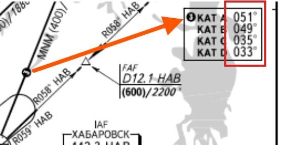

Вам ли не знать, что название а/к на титульном листе большими буковками написано. А это ляп ЦАИ.
Не много ли ляпов для одной произвольно выбранной карты? На букву "R" краску пожалели?
Я после выхода ПО писал - минимум не тот выбрали, РВ на высоту круга поставили - до привода ноль реакции на срабатывание, потом РВ установили на 60 метров а не на минимум...
