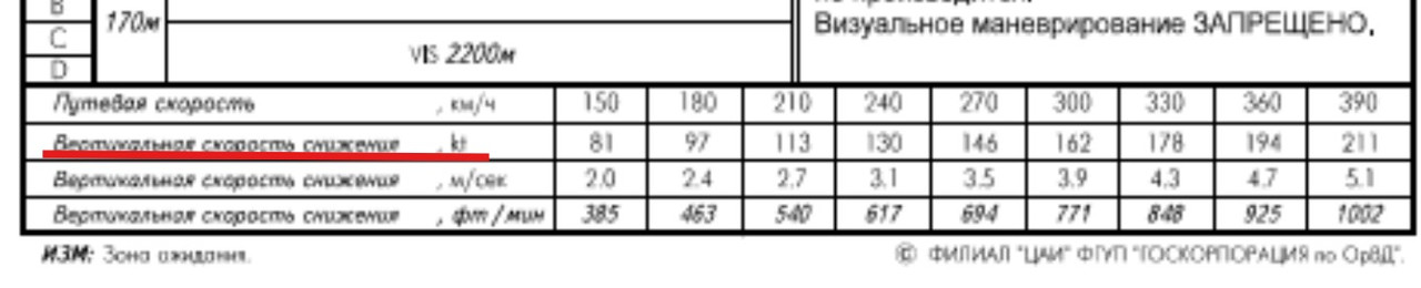

Их АК выдала те сборники, которые она заказала/купила у провайдера.
Могла заказать сборники под свои ХОТЕЛКИ , под своих пилотов у того же провайдера- с табличками, рамочками, стрелочками и т.д
Это из категории тех самых хотелок?
