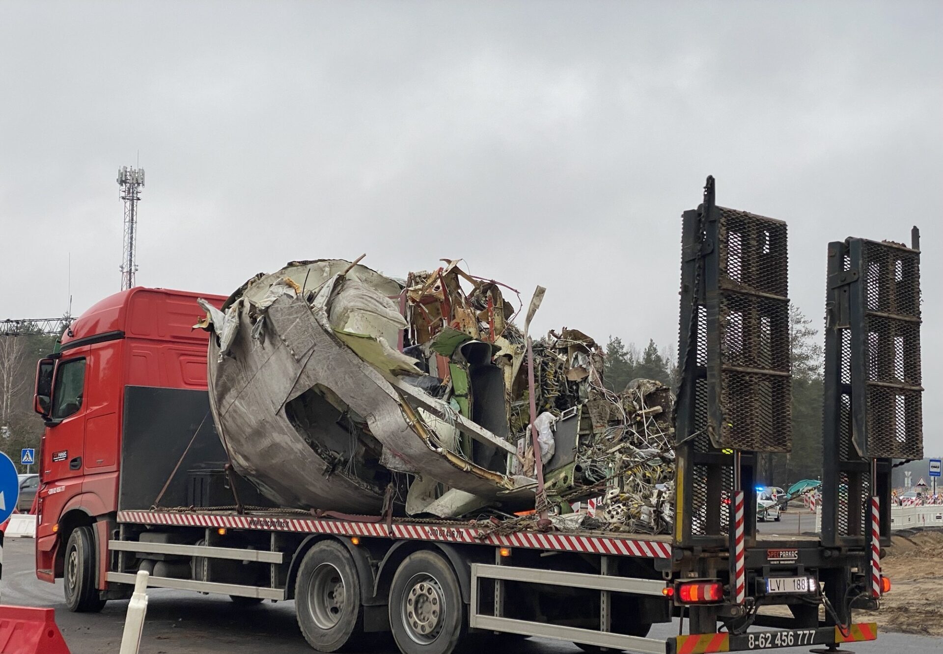

Месяц думали об очевидном. Сколько же понадобится времени, на изучение реального события?Lithuania finds no ‘unlawful interference’ in DHL crash
The preliminary analysis of the black boxes from the DHL cargo aircraft that crashed in Vilnius shows no evidence of “unlawful interference”.www.aerotime.aero
Предварительный анализ черных ящиков грузового самолета DHL, потерпевшего крушение в Вильнюсе в конце ноября 2024 года, не выявил никаких доказательств «незаконного вмешательства», сообщил Отдел расследования транспортных происшествий и инцидентов Министерства юстиции Литвы.
20 декабря 2024 года Отдел расследования транспортных происшествий и инцидентов завершил первичный анализ результатов расследования безопасности полетного самописца и бортового речевого самописца грузового самолета DHL.
Имеющаяся в настоящее время информация подтверждает, что нет никаких доказательств «незаконного вмешательства», связанного с крушением, согласно Министерству юстиции. Таким образом, предыдущие теории терроризма или саботажа, стоящие за крушением, больше не рассматриваются.
Про это почти сразу заявили... Выжившие так сказали. Сейчас типа "инструментальное" подтверждение.Месяц думали об очевидном. Сколько же понадобится времени, на изучение реального события?
Да. Пилот живой, сразу дал пояснения. Странно то, что на публику ещё ничего не вынесли.Про это почти сразу заявили... Выжившие так сказали. Сейчас типа "инструментальное" подтверждение.
Чисто мое мнение. Не исключается (скорее даже вполне вероятно), что будет установлена вина ЭВС. Выжившего пилота перевезли домой. ИМХО его уже окружили адвокатами. "Любое слово может быть использовано против вас". Сильно распространятся на публику он не будет. Ждем предварительных результатов.Да. Пилот живой, сразу дал пояснения. Странно то, что на публику ещё ничего не вынесли.
Сразу он ничего пояснить не мог, он в крайне тяжелом состоянии находился, да это и не имеет значения, что он помнит и что говорит сейчас, есть данные самописцев и предварительная причина была известна сразу после прогона через программу экспресс-анализа параметрического самописца.Да. Пилот живой, сразу дал пояснения. Странно то, что на публику ещё ничего не вынесли.
Не думаю так. Объяснения пилота очень важны. И всегда следователи стараются сделать интервью сразу как только это можно. Разумеется, когда позволяет состояние травмированного.Сразу он ничего пояснить не мог, он в крайне тяжелом состоянии находился, да это и не имеет значения, что он помнит и что говорит сейчас, есть данные самописцев и предварительная причина была известна сразу после прогона через программу экспресс-анализа параметрического самописца.
Если отказов матчасти нет, то, наиболее вероятно, сваливание из за потери скорости, что то похожее на сваливание Ан-26 в Утреннем 14.06.2024 г., по началу никто не мог поверить, что было сваливание, что только не думали. ИМХО
Совершенно верноНе думаю так. Объяснения пилота очень важны. И всегда следователи стараются сделать интервью сразу как только это можно. Разумеется, когда позволяет состояние травмированного.
