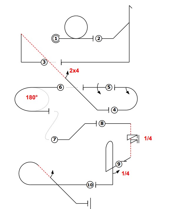

Бессмертный действительно выступал (и успешно) в 2021 г. в классе с ограничениями уровень 3-й (бывшая третья лига - для начинающих). В этом классе только штопора в один виток, круглые фигуры и элеронные бочки без фиксаций (и ещё с "лётчиком безопасности" в задней кабине). 2022 год он пропустил.
Если он на что-то тренировался, то скорее всего на 2-й уровень (добавляются штопора 1,1/4 - 1,5 - 2 витка, кругляши с вращениями, вертикальные фигуры, штопорные и фиксированные бочки), где отрицательных перегрузок тоже не предусмотрено. При этом на 2-й уровень (бывшую 2-ю лигу) тренируются с пустой задней кабиной (усилия на рулях и штопора существенно отличаются из-за центровки). Иначе говоря, смысл тренировки с пассажиром в задней кабине теряется.

Ну то есть он летал или на 1 (PRIME) или на 2 (SPORTSMAN) уровнях? Тогда для его возраста понятно. Но у нас видимо иначе уровни разрисованны. Кстати штопор с грузом в задней кабине летать проще чем без него (от самолета конечно зависит) - легче входит (а то завести в штопор не так уж и просто, когда хочешь).
Но это многое объясняет. Реально опыт был никаким, а амбиций как у молодежи до фига. Он когда нибудь летал комплекс этого уровня с пассажиром? Там же все высоты надо поднимать, если груз добавляешь.
Насчет закрытия - ну идут же взлеты посадки раз в 5 минут. Как ты его закроешь, я не представляю. У нас делали в прошлом году три зоны набора высоты в Боррего, в этом в Треси одной зоны набора не хватало постоянно. И при том что зона не над аэродромом (в Боррего она сразу за забором, очень удобно. В Треси тоже за забором но между как раз двух полос, и на направлении обычной коробочки из за чего залетные пилоты путались время от времени. )
не думаю что он за деньги катал. Скорее сделать девчонке приятное да и самому повыпендриваться. И видимо после перерыва. ЧТо многое объясняет.
По нашим уровням - их пять PRIMARY | SPORTSMAN | INTERMEDIATE | ADVANCED | UNLIMITED (и сбоку FreeStyle с музыкой лежит).
PRIMARY - штопор петля разворот восьмерка бочка. Летают в основном с сейфети пилотов во второй кабине. Что то вроде этого (не знаю какого года, но там обычно много не меняется). Но тогда минимальная высота на этих уровнях 500 метров а высота ввода обычно около полутора километров. С 500 метров времени вывести если что довольно много. Да и не будет никто начинать пикирование на такой высоте.
SPORTSMAN - нет штопорных бочек нет обязательных отрицаловок (все можно отлетать на самолете без обратной топливной системы, хотя это и неудобно) - вот спортсмен комплекс 2023 года. Кстати подлянку на фигуре 5 нам таки подсунули... есть там тонкости...
А вот следующий уровень уже с отрицаловками. В принципе я знаю девчонку которая во втором своем соревновании уже этот уровень летала. Но на Экстре.И тренировать его с пассажиром - по мне, не самое умное занятие. И опять таки там нижняя высота 500 метров (1500 футов).
