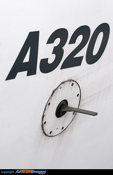

как там вычисляется УА?
Измеряется все теми же "флюгарками" - только у них вид для нас несколько непривычный. Вот фото такого девайса на А320 -
http://www.airteamimages.com/pics/110/110034_800.jpg
Сейчас "флюгарки" постепенно уступают место наборам датчиков полного давления. Есть и датчики, меряющие не угол поворота, а усилие. Обычно это объединяют в один модуль, меряющий полное давление, статику и УА, примерно вот такой - http://www.globalspec.com/FeaturedP...es/Pitot_Probes_for_Air_Data_Systems/130303/0
Но суть дела это не менят: "напрямую" меряется направление воздушного потока в конкретной точке ВС. Все это долго и тщательно тарируется в ходе летных испытаний, и в СВС (или в сам датчик) зашивается алгоритм пересчета угла поворота "флюгарок", либо же совокупности замеренных давлений или усилия (для датчиков "новых типов") в угол атаки самолета в зависимости от режима полета: скорость, высота, снос, угол скольжения, вираж, кабрирование, пикирование - в общем, по всему мясокомбинату (потому это и "трудоемко").
