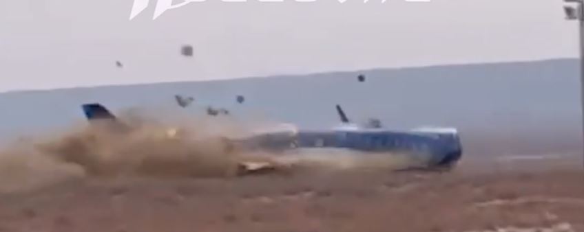

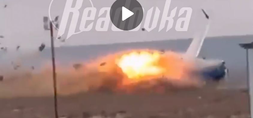

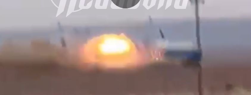

После этого кадра на видео катастрофы есть кадры со взрывом.
Вот первые мгновения вспышки: она возникла выше самолета.
Хвостовая часть еще не отделилась. Киль виден.
Вспышка произошла справа от фюзеляжа. Виден разлет множества фрагментов. Часть из них могла оставить свои следы на хвостовой части. Но, ИМХО, касательного характера.

Интересный момент Вы выделили, версия, что за вспышка?
ИМХО. Разрушение правого полукрыла привело к выбросу остатков топлива. Столкновение неких фрагментов самолета между собой или с поднятыми с поверхности камнями вызвало искру. Вот только что в этой части возникшего облака могло искрить?

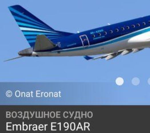

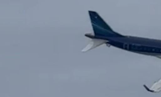

Еще на видео последних секунд полета в хвостовой части ниже киля виден какой-то элемент конструкции (открывшийся лючек?), которого нет на фото самолета.
Воспламенение от сжатия могло быть. Бак сминается, газ в нём мгновенно разогревается и нагревает поверхность керосина. А поверхность большая, брызги. Потом разогретое топливо выбрасывает на воздух. Так полагаю. И азот в баках не поможет. Не знаю, на этом типе азот в баке или воздух.
Двигатель работающий, электропроводка...
Это не взрыв, а воспламенение. Т.е. ударной волны нет. И нет разлета осколков с проникающим действием. Субъективно.
Судя по сравнительным фото на этом месте у эмбраера есть лючок?
