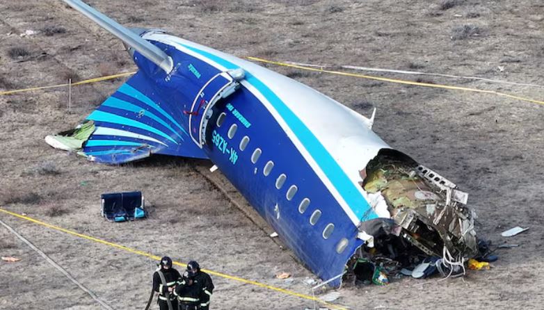

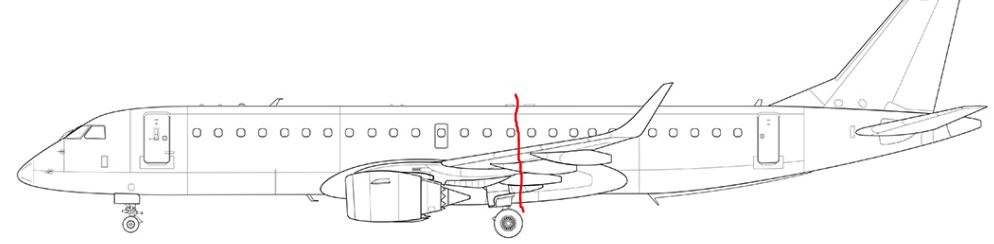

Разлом фюзеляжа произошел (ИМХО) сразу за ООШ (за 11 иллюминатором от задней пассажирской двери). Возможно, после контакта с землей ООШ поспособствовало образованию точки для "хлыста" хвостовой части и ее отрыва. Так что выпуск шасси спас людей в хвосте самолета.
Разлом фюзеляжа всегда происходи в этом месте и не важно, пикировал вертикально или приложили сильно при посадке. Заколдованное место (концентрация перегрузки).
И как раз после этого виден взрыв топливных баков после чего впереди сидящие пассажиры мигом сгорели. Скоро узнаем перегрузку при приземлении ERJ190 и лучше прикинем шансы спастись при ударе с меньшим g и возможно целом фюзеляже
Выше я выкладывал фото: взрыв/воспламенение воздушно-топливной смеси произошло выше топливных баков вне самолета. При этом хвостовая часть самолета еще не отделилась. В момент вспышки фюзеляж еще был цел. Конечно, там шел счет на секунды. Или и того меньше. Но у выживших в хвостовой части пассажиров ожогов вроде бы не отмечено. Так что разделение фюзеляжа скорее всего произошло уже после воздушной вспышки. А пассажиры в носовой части погибли уже при горении остатков топлива, которое не участвовало в этой первой вспышке. ИМХО.
Локальная вспышка сверху ВС не идёт ни в какое сравнение с взрывом и горением остатков топлива в крыле. В случае не превышения предельных перегрузок фюзеляж бы не проломало. Аналогично с крылом. Самоптсцы считали. Может через месяц скинут больше инфлрмации для размышления;)

Хлыст был однозначно и при доворте через сломанное правое полукрыло окончательно оторвало хвостовую часть и по инерции её продвинуло дальше места удара. По-моему было два хлыста и первый (я предполагаю) обрезал кабину пилотов. Нужны кроки места АП, но вроде это логично. (Это мои суждения после просмотра сообщения #2.640). Опять видно не то нажал.
