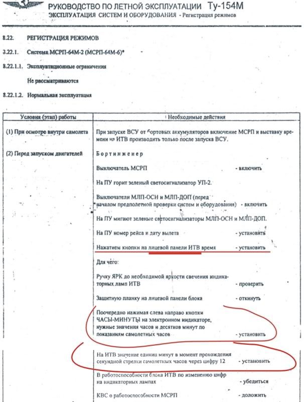

Я имел ввиду включение самой записи, синхронизацию параметров со временем полёта.
Время полета - это совершенно иная штука. Теперь про синхронизацию.
БИ на электрочасах, ( если не ошибаюсь это МЧ-62 ), устанавливает время, откуда метки времени поступают на МСРП-64, оттуда отметки времени уже идут на МАРС-БМ. Такой схемой обеспечивается синхронизация СОК самолета ТУ-154. Когда БИ должен установить время и включить МСРП - показано
на фрагменте РЛЭ на примере ниже.
Метки времени пишутся на обоих накопителях. Вот вам и синхронизация.
