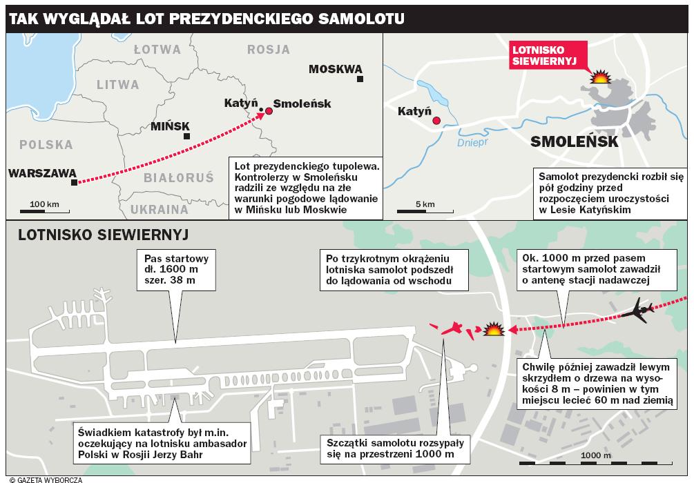

Поляки пишут, задели мачту БПРМ.
http://wyborcza.pl/1,105743,7755329,...nie_mogli.html
в статье упоминают высоту мачты - 50 м (?) не знаю, правда ли это.
В новостях показывали часть отчета Путину, там упоминали что первый контакт был с деревом высотой около 8-ми метров на удалении ~1 км. от торца.
в статье пишут (и на схеме видно), что сначала задел мачту, после чего потерял высоту и задел дерево.
