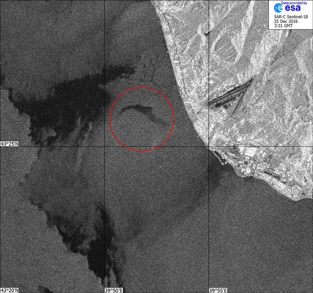

В Институте космических исследований Российской академии наук опубликовалиспутниковый снимок района, где потерпел крушение самолет Ту-154.
Изображение получено с помощью космического аппарата Sentinel-1B Европейского космического агентства. Фото было сделано в 6.31 25 декабря, сразу после крушения лайнера.
Сотрудница института Ольга Лаврова сообщила ТАСС, что снимок имеет разрешение 10 метров на пиксель. Она указала, что на фотографии видно, как на месте крушения разлилось топливо.

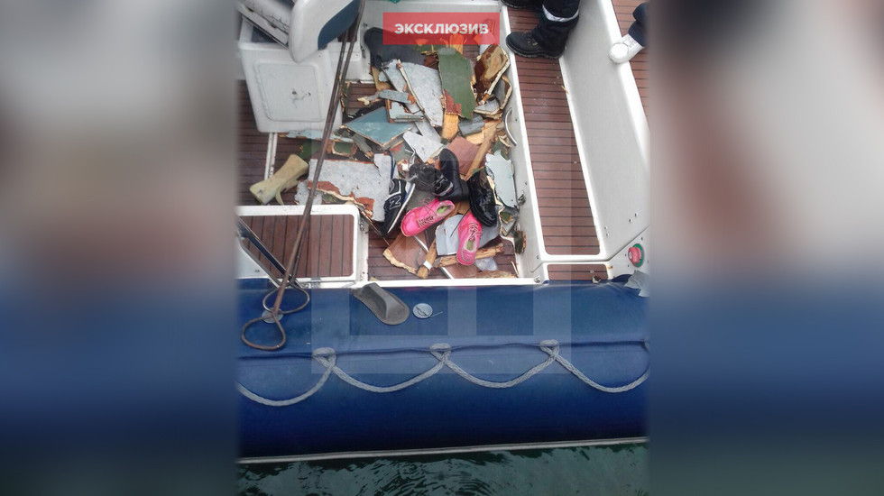

Также российский сайт Life публикует новые фото обломков Ту-154.
