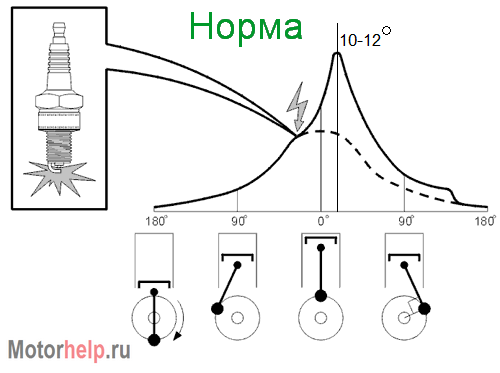

Не сколько выпускным клапанам достанется. Сколько мощность и КПД чуть упадут. Ибо пик давления должен быть в примерно 10* после ВМТВысокооктановое можно лить, но желательно опережение зажигания увеличить, чтоб бенз не догорал в выпуске уже
