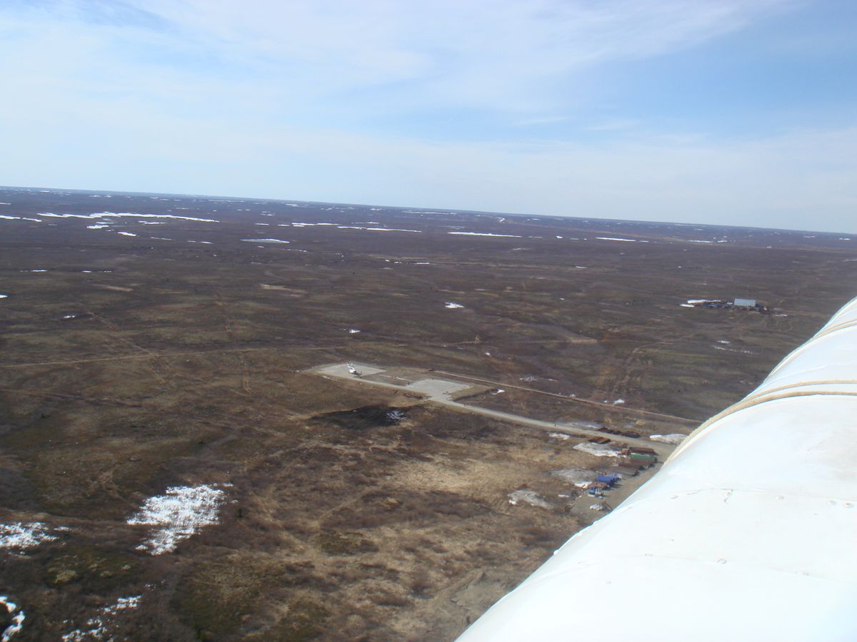

Не нашёл там ЛЭП...Но если бы с земли помогли подсветить то наверное приземлились..
http://www.pizhma.ru/vozdushnye-perevozki
ЛЭП , или это не ЛЭП -х.з , но вдоль дороги с двух сторон стоят столбы (среднее фото )
