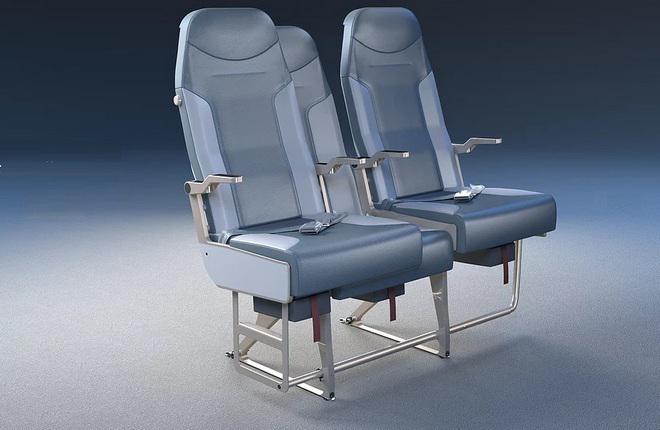

Отдельной темы про кресла не нашел.
для начала:
http://www.ato.ru/content/skladnye-kresla-uskoryat-posadku-v-samolety-na-28
концепция сдвижного бокового кресла, разработанная американской компанией Molon Labe Seating. Модель, представленная в октябре 2015 г. и предназначенная для экономкласса узкофюзеляжных и региональных ВС, получила название Side-Slip Seat. Она уже прошла краш-тесты, и в ближайшее время ожидается ее сертификация. Предполагается, что Side-Slip Seat появится в продаже в III квартале 2017 г., а первые самолеты с ними начнут летать к концу года.
В Bauhaus Luftfahrt признают, что у новой концепции есть ряд недостатков, среди которых — увеличение веса конструкции, а также повышенная стоимость кресел и их обслуживания, вызванная сложностью механизма складывания. Кроме того, для того чтобы нововведение имело смысл, пассажиры должны будут соблюдать новые правила и не раскладывать кресла у прохода до завершения посадки.
планы наполеоновские, интересно как с реализацией.
погуглив:
https://www.fastcodesign.com/3067612/this-redesigned-airplane-row-will-make-you-want-the-middle-seat
Also, the Side-Slip Seat doesn’t recline–why it’s designated for shorter flights–which is great news for the tall guy behind you, but might not be as appealing to you. (This week, Molon Labe Designs announced another model suited to longer flights that do recline and include extra padding and an in-flight entertainment system.)
Scott says the Side-Slip seat will be flying by the end of 2017, and he’s had conversations with 26 airlines, including big providers like Boeing and Airbus. Molon Labe is currently expanding its facility to produce more of the seats.
а вот тут:
https://thepointsguy.com/2017/04/seat-cut-down-boarding-time/
оно же выглядит как еще и со смещенным назад средним креслом (чтобы не толкаться плечами)
если это так, то вопрос как это влияет на время эвакуации.
Угу. Еще интересно, как будет икаться на время посадки перекос кресел на направляющих и их выбивание на место. Плюс в обязательном порядке запускаем сначала порцию людей, сидящих у окна, потом средних и упроходников чохом, иначе в процессе утрамбовки на места преимущества широкого прохода будут убиты еще большей толпой народа, который не может сесть....
там говорится, что основные задержки из-за размещения ручной клади в багажные полки.
тут это смогут сделать не загораживая проход.
А потом все равно стоять в проходе, пока все не зайдут и не разложат свою ручную кладь, потому что сесть пока можно только к окну.
И толкотня все равно остается, то есть в итоге та же фигня, только сбоку.
