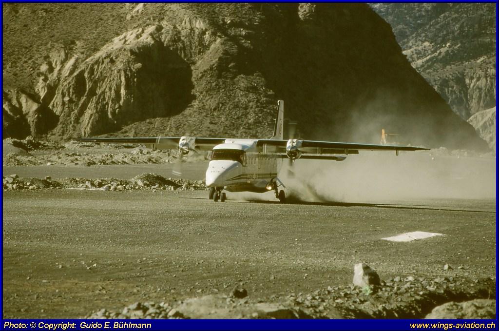

с Твином конечно не сравнить, но думаю обычные грунтовые площадки не проблема.
"Уж сколько раз твердили миру..." (с).
Грунт грунту - рознь.

это занудонство, ковыряться. я то в общем сказал. Данные надо искать или спрaшивать у знакомых, нет времени на это. на фото эксплуатация с площадки показана, асфальта там нет.
