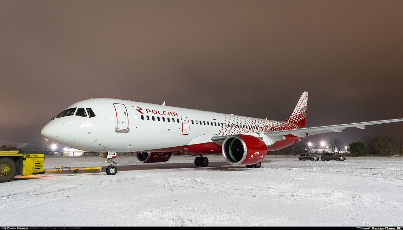

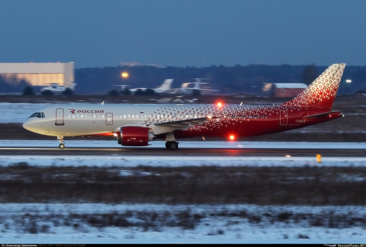

73053 - испытательный полёт из Жуковского, взлетел в 10:40 МСК.
Профиль полёта - резкие ускорения и замедления при сохранении фиксированной высоты полёта.
