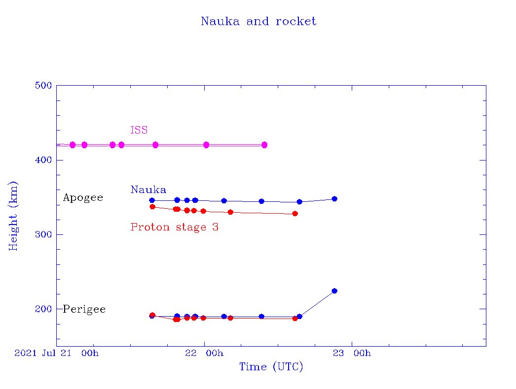

22.07.2021 23:25
Специалисты отработали тестовые коррекции орбиты модуля «Наука»
В четверг, 22 июля 2021 года, специалисты группы управления полётом многоцелевого модуля «Наука» в подмосковном Центре управления полетами провели два корректирующих манёвра модуля, запущенного накануне к Международной космической станции.
Первый маневр состоялся в 18:07 по московскому времени, когда на 17,23 секунды были включены двигатели модуля. Величина импульса составила 1 м/с. Второе включение двигателей состоялось в 20:19 мск и продлилось 250,04 секунды. Импульс составил 14,59 м/с.
Параметры орбиты после двух импульсов:
Таким образом, данные телеметрии подтвердили работоспособность двигательной установки модуля. Следующие импульсы для дальнейшего построения орбиты запланированы на завтра, 23 июля. Расстыковка и затопление модуля «Пирс» запланировано на субботу, 24 июля.
- Период обращения: 90,17 мин;
- Наклонение орбиты: 51,64 град;
- Минимальная высота орбиты: 230,43 км;
- Максимальная высота орбиты: 364,86 км.
до парней подробности может и не доводят, у них свои дела, чего их дергать )Парни в хорошем настроении, думаю прикрутим мы свою Науку.![]()
Кстати, а почему, интересно, RAAN у них разъезжается? Такая сильная разница в прецессии?полтора суток-то все же судя по всему до разъезда RAAN, а не до схода - это фиксится доставкой нужного dV
Вскрытие показало, что больной умер от вскрытиявидимо да
пока ничего нового не слышно вроде бы, ждем дальнейшего подъема орбитыновости есть? Лучше хорошие
Пока нет, вчера смогли поднять немного орбиту с помощью маневровых, сегодня нужно сильно поднимать, иначе есть вариант не долететь до мкс.новости есть? Лучше хорошие
dV то небольшое"Немного"?
конечно немного - апогей не трогали, он там и был 360 км примерно, перигей подняли километров на 40"Немного"?
на Науке есть нечто типа "маршевого" двигателя, или только маленькие, для манёвров?Пока нет, вчера смогли поднять немного орбиту с помощью маневровых, сегодня нужно сильно поднимать, иначе есть вариант не долететь до мкс.
основные - ДКС (двигатели коррекции и стабилизации)на Науке есть нечто типа "маршевого" двигателя, или только маленькие, для манёвров?
