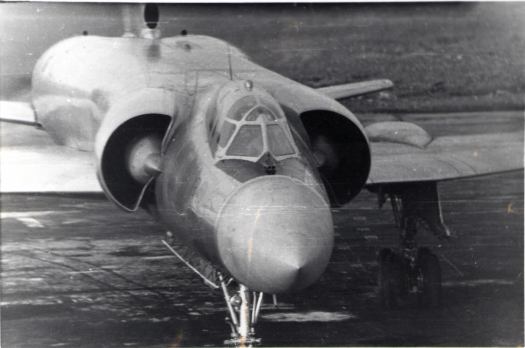

хорошо видна "именно талия" самолёта в районе центроплана, т.е - видно сужение миделя фюзеляжа в районе стыка крыла с фюзеляжем, это такой конструктивный приём с целью - уменьшить волновое сопротивление всей конструкции самолёта ТУ-22
Туполев очень ревностно подходил к вопросам аэродинамики - на Ту-128 она (талия) тоже очень ярко была выражена.

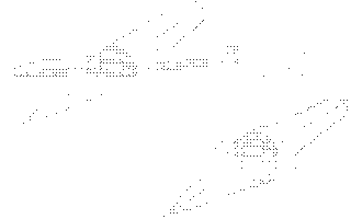

По-науке это называется "правилом площадей" и при Махе более полутора становится критически важным...
Расскажите об этом, без Википедии.

Насколько я помню, тут речь идёт о площадях сечений самолета. Они должны соответствовать площадям сечений обтекаемой фигуры. Поэтому в районе центроплана, где крыло имеет наибольшую площадь сечения, площадь сечения фюзеляжа уменьшают.
Да, если очень по-простому, то именно так.
Площадь поперечного сечения самолета должна быть как можно более постоянна...
Это позволяет избежать на сверхзвуке образования мощных систем скачков и отрывов погранслоя - что резко увеличивает сопротивление и сильно ухудшает стабильность управляемости.
...если очень по поверхности...
P.S. Ходят легенды в конструкторских кругах, что старший Туполев это "нутром почуял" еще на дозвуковых машинах, задолго до того как "яйцеголовые аэродинамики" данное правило научно обосновали и сформулировали...

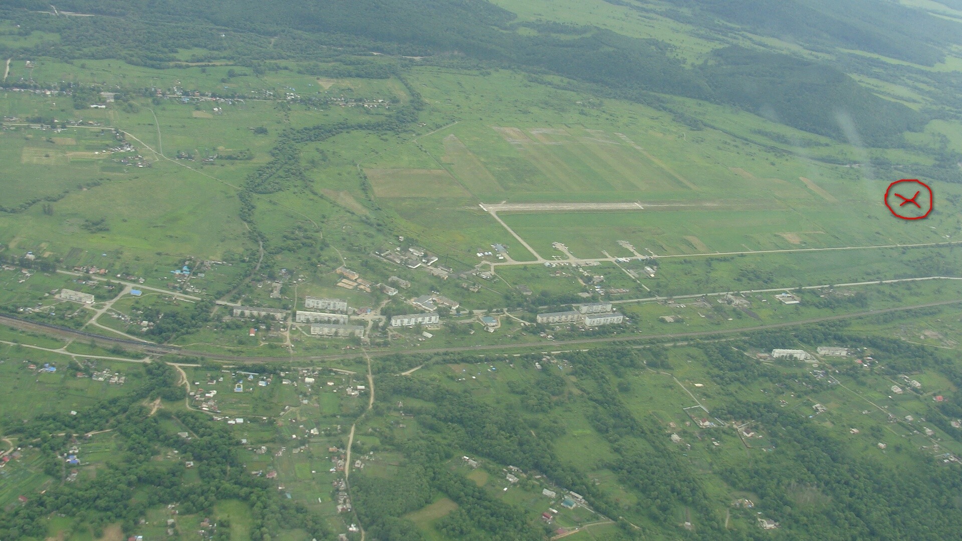

Эх. Родной Ты мой - аэродром Новонежино ,сколько горя повидал, ты на своем веку!

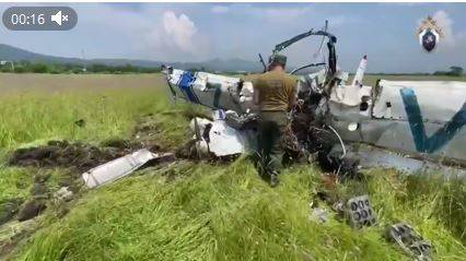

Легкомоторный самолет ЗЛИН-142 разбился под Новонежино, принадлежал частному лицу.
