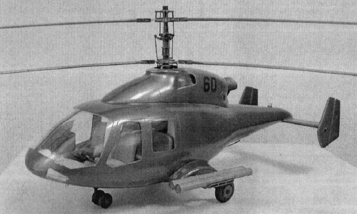

помните был проект в-60 как раз в те годы и как раз одна из основных задач - разведка и целеуказание.
Я помню, что проект В-60 - это "Касатка". Задачи разведки и целеуказания в её ТЗ прописаны не были - даже в качестве неосновных.
не совсем так. в-60 начинался именно как легкий разведчик, а постепенно это переросло в касатку.
Повторю: это "переросло в "Касатку", которой разведывательные задачи прописаны не были.
То есть Заказчику специализированный вертолёт разведки и целеуказания или даже многоцелевой вертолёт, но имеющий выдачу ЦУ одной из задач, по здравому (или не очень здравому) рассуждению оказался не нужен.
