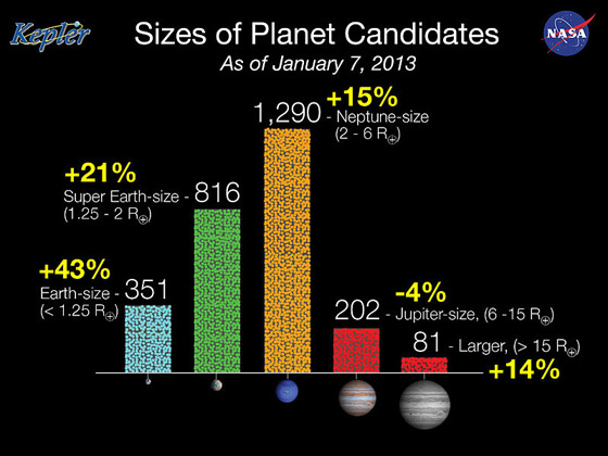

Пока, вроде, ещё не потеря - покуда не кончится топливо. А вообще-то, конечно, грустно. Ещё не раз вспомним времена Шаттлов, когда ремонт копеечного (в масштабах мировой революции) гироскопа был дорогим, но вполне реализуемым делом. Ан нету больше челноков!А между тем как-то незаметно прошла информация о потере "Кеплера"
Не долетел бы Шаттл до Кеплера. У того орбита гелиоцентрическая. Если только с Брюсом УиллисомЕщё не раз вспомним времена Шаттлов, когда ремонт копеечного (в масштабах мировой революции) гироскопа был дорогим, но вполне реализуемым делом. Ан нету больше челноков!
Мда. Не зналУ того орбита гелиоцентрическая
Дорогим - не то слово. Стоимость полёта челнока оценивается от 450 до 1500 М$. Для сравнения, стоимость всей программы Kepler 600 М$, вместе с приёмом и обработкой результатов.Пока, вроде, ещё не потеря - покуда не кончится топливо. А вообще-то, конечно, грустно. Ещё не раз вспомним времена Шаттлов, когда ремонт копеечного (в масштабах мировой революции) гироскопа был дорогим, но вполне реализуемым делом. Ан нету больше челноков!
