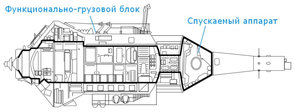

Большая грузоподъемность "Протона" позволила создать тяжелый корабль из двух частей - возвращаемого аппарата (ВА) и функционально-грузового блока (ФГБ). Любопытная деталь - возвращаемый аппарат планировалось использовать многократно, и за время испытаний два ВА слетали в космос дважды.

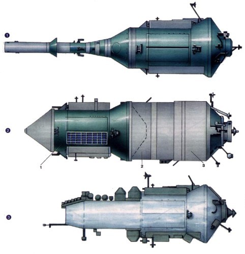

ФГБ стали модулями для станции "Мир" и служили буксирами, которые приводили и стыковали другие модули.
1 - ТКС, 2 - буксир на базе ТКС и модуль "Квант", 3 - модуль "Квант-2", рисунок Михаила Шмитова, "Техника молодежи" 2004 №9

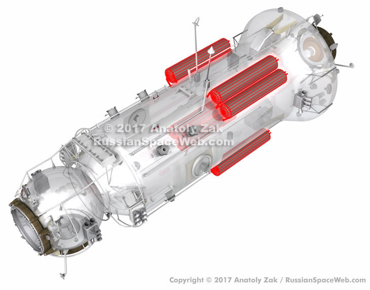

В оригинальной конструкции ФГБ шесть длинных и узких баков 77KM-6127-0. В двух хранится газ наддува под большим давлением, еще четыре хранят топливо и окислитель суммарной массой 2432 кг. Небольшой диаметр баков позволил разместить над ними радиаторы системы теплообмена и не выйти за максимальный диаметр 4,1 м.
Вид на торец баков, фото Анатолия Зака/russianspaceweb.com
Баки под радиаторами, фото Анатолия Зака/russianspaceweb.com

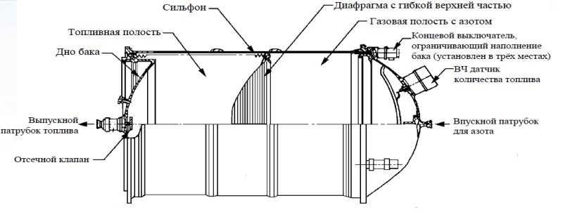

Конструктивно это не просто баки, а сложные агрегаты с перегородкой в виде сильфона (гармошки) между компонентом топлива и газом наддува. Сильфон, сходясь и расходясь как меха гармошки, позволяет диафрагме перемещаться внутри бака, что дает возможность многократно дозаправлять его от транспортных кораблей уже на орбите.
Схема бака, фотография из презентации проф. В.А. Соловьева
Баки были произведены в 80-х годах, от оборудования, на котором их делали, ничего не осталось, производственные цепочки разрушены после распада СССР, и делать новые такие же баки надо будет с нуля. Когда в них попало загрязнение - неизвестно, оно вполне могло быть занесено еще в 90-х, и люди, которые совершили ошибку или халатность, уже как минимум не работают, а кого-то уже возможно и нет в живых. Просто промыть баки не получится - из-за сложной формы загрязнение будет удаляться только частями. Что же делать?

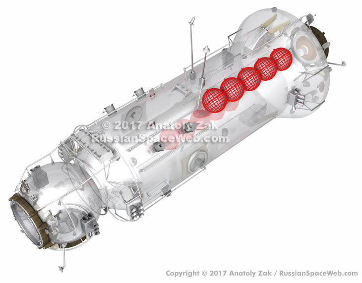

Когда ФГБ готовили к роли дублера "Зари", на него установили другие, укороченные баки. "Заря" не маневрировала активно для стыковки, ее ловили Спейс Шаттлом, поэтому объем топлива можно было сократить.
Вариант с укороченными баками, модель Анатолия Зака/russianspaceweb.com
Потом укороченные баки сняли, и одним из вариантов после обнаружения проблемы было бы поставить их снова. Этот вариант отпал, потому что в укороченных баках тоже нашли загрязнение. Косвенно это подтверждает версию, что его туда занесли еще в 90-х, но нам от этого не легче. Рассматривался еще вариант с одновременным использованием длинных и коротких баков, но и он в итоге отпал.

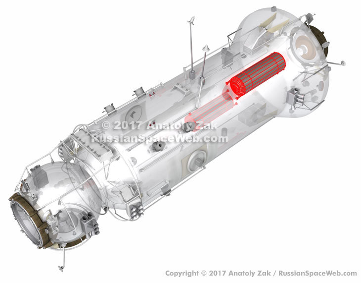

В России разрабатывается новый научно-энергетический модуль МКС, и у него тоже есть топливные баки. А что если поставить их?
Вариант с баками от НЭМ, модель Анатолия Зака/russianspaceweb.com
Но, увы, новые баки большего диаметра и не помещаются под радиаторами системы теплообмена. А если поднять выше радиаторы, то диаметр модуля станет больше 4,1 м, и надо будет делать еще и новый обтекатель для ракеты-носителя "Протон", потому что в существующие модуль не влезет по ширине.
