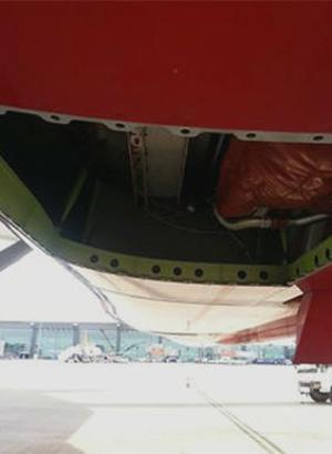

    В прошлую субботу в аэропорту Бангалора совершил посадку Boeing 787-8 Dreamliner (VT-ANK) индийской а/к Air India прилетевший рейсом из Дели со 147 пассажирами на борту. В процессе послеполётного осмотра, снизу на фюзеляже между основных стоек шасси, было обнаружено отсутствие части внешней обшивки размерами 8 на 4 фута, то есть около 3,5 квадратных метров.
    Сразу же после обнаружнения дыры, в аэропорту была проведена тщательная проверка ВПП и рулёжек, поскольку предполагалось, что панель могла отвалиться вследствие жёсткой посадки. Поиски не принесли результатов и панель числится пропавшей.
    "Пропажа панели обшивки это очень серьёзный инцидент ", сказал эксперт по вопросам авиации Випул Саксена . "Устойчивость самолёта может быть нарушена, поскольку изменяется обтекаемость фюзеляжа потоком воздуха".
    Обратный рейс в Дели со 160-ю пассажирами был задержан на 10 часов из-за отсутствия запасных частей. "Панель была снята с другого Дримлайнера в ​​Дели и установлена на место пропавшей, чтобы рейс смог вылететь обратно ", сказал член экипажа.
    "Мы исследовали самолёт и обнаружили, что оторвалась панели обшивки, которая крепится с помощью заклепок к фюзеляжу", сказал официальный представитель индийского агентства гражданской авиации. " Так как экспертиза не показала каких-либо внутренних повреждений самолета, было выдано разрешение на обратный полёт."
    oldfinn
    Большой привет техсоставу Air India! Панель для доступа в отсек кондиционирования по каким то причинам не установлена штатно. Закрепили на несколько ДЗУСов и все. Экипаж и выпускающий техник попросту прое...ли. Не они первые, не они последние. Недавно точно также отметился ИТП ТрансАэро с Б747 в ШРМ.
    Глядя на фото:"Заклепок говорите, ну-ну?"
