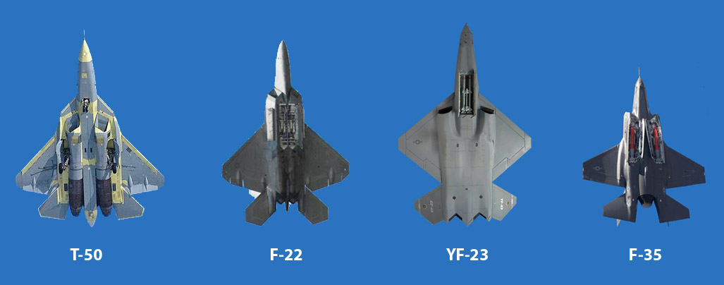

A_Z вообще-то так
расположение двигателей вплотную друг к другу делает невозможным
расположение в фюзеляже грузовых отсеков;
И это правда, там отсеки вооружения не в фюзеляже.
The Raptor has three internal weapons bays on the bottom and sides of the fuselage.
Раптор имеет три внутренних отсека вооружения под и по сторонам фюзеляжа.
Из-за этого он такой "толстый".
---------- Добавлено в 18:27 ----------
Прикрыть подфюзеляжные узлы подвески обтекателями - вот идея внутренних отсеков Раптора. В этом смысле ПАК ФА коренным образом отличается.
Цитату из Вики вытащили? :) Попробую найти картинку силового шпангоута в районе отсека вооружения - там все видно.
Прикрыть подфюзеляжные узлы подвески обтекателями - вот идея внутренних отсеков Раптора. В этом смысле что ПАК ФА, что китайский дракон коренным образом отличаются.
Не смешите меня, плиз. Как раз Т-50 построен по принципу "прикрыть подфюзеляжные узлы подвески". В отличие от F-22, на Т-50 отсеки сбоку замыкаются не "боковинами" шпангоута фюзеляжа, а шпангоутами мотогондол.
"Тонким" Т-50 сделан не от хорошей жизни - мощности движков не хватит для выхода на крейсерский сверхзвук при большом миделе. Поэтому межгондольное пространство зашили только "наполовину", при этом существенно увеличив ЭПР в нижней полусфере.
---------- Добавлено в 10:55 ----------
The Raptor has three internal weapons bays on the bottom...
Раптор имеет три внутренних отсека вооружения под...
Кстати, перевод некорректный: bottom означает не "под", а "на дне". :)
A_Z - не учите меня английскому, пожалуйста.
В данном случае дословно это означает "снизу". По-русски будет - "под".
А на картинки отсеков F-22 и ПАК ФА интересно было бы посмотреть для сравнения.
