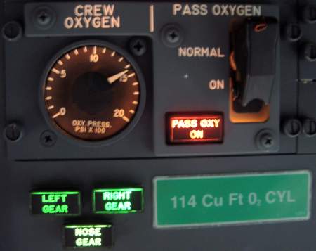

По поводу "у пилотов не было кислорода". Как правильно тут заметили - чек лист перед тем как лететь включает и проверку масок:
давление в системе (у пилотов отдельная от пассажиров система, баллоны, не генераторы кислорода):

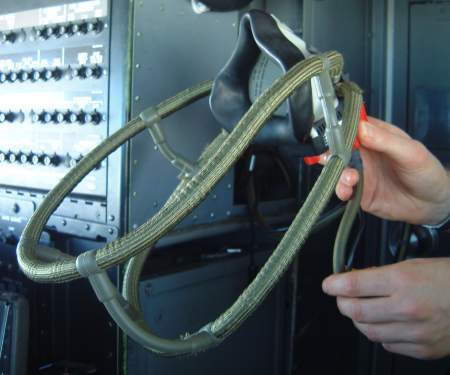

+ надо понажимать кнопочки на маске, чтоб пшикнула. И (если не ошибаюсь) к тому же проверяют работоспособность связи в маске. Она, конечно не как у пассажиров:
Забавно (удобно) сделано одевание. "Трубочки", которые сейчас провисли после одевание маски и отпускания красных кнопок (за которые сейчас на фото держат маску) сами затягиваются на голове + микрофон (если правильно помню) автоматом переключается на микрофон в маске, но тут могу путать - давно читал).
Забыл - так они упакованы в "нормальном" состоянии у пилотов
Сами не "выпригивают", но вытаскиваются на раз-два (два даже, может, лишнее)
