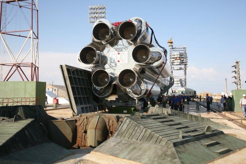

FunFly, это неверное утверждение.Этот люк закрывает подъездные пути, по которым прикатывают Протона.
Буксируемая тепловозом тележка с уложенной на ней ракетой подвозится по рельсовым путям к установщику. Гидроцилиндром в вертикальное положение выставляется защитная крыша установщика. Тепловоз отцепляется, от колонки электропитания по кабелю подается ток на собственный механизм передвижения тележки и тележка наезжает на стрелу по уложенным на ней рельсам, являющимся продолжением рельсового пути на стартовой площадке. Бугели хвостовой части тележки заходят в направляющие нижней каретки-манипулятора, а цапфа в передней части тележки фиксируется в крюке верхней каретки. Стрела с тележкой и ракетой поднимается в вертикальное положение. При помощи каретки-манипулятора обеспечивается соосность опорных пят ракеты с выставленными в рабочее положение откидными опорами стартового устройства с точностью ±20 мм. Гидроцилиндром верхней каретки тележка с ракетой с микроскоростью опускается до соприкосновения опорных пят ракеты с опорами стартового устройства, на него передается вес ракеты и ракета фиксируется в нем ветроудерживающим устройством. Ракета освобождается от крепления на тележке, стрела установщика с пустой тележкой опускается в горизонтальное положение, и тележка съезжает с установщика. Закрывается защитная крыша.
